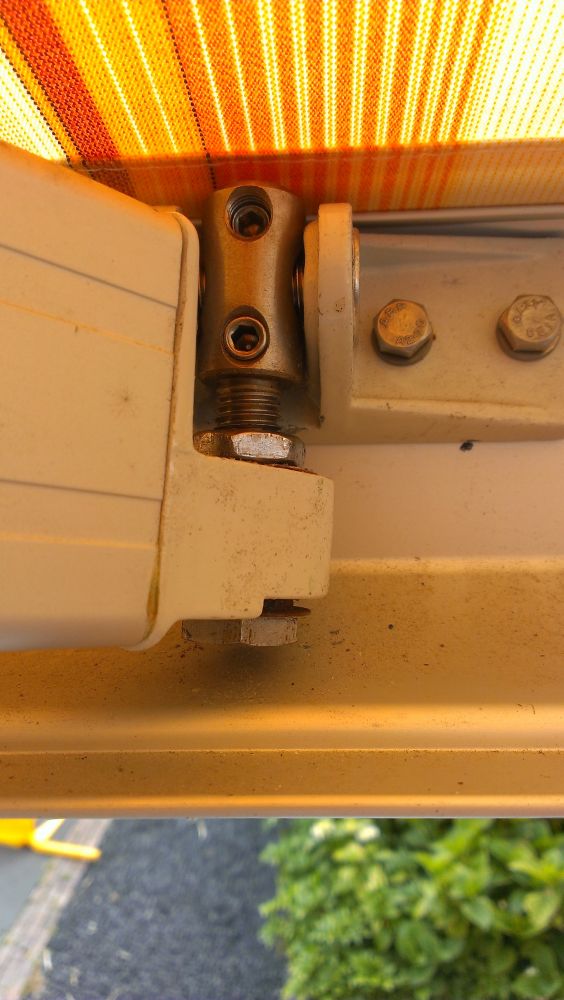

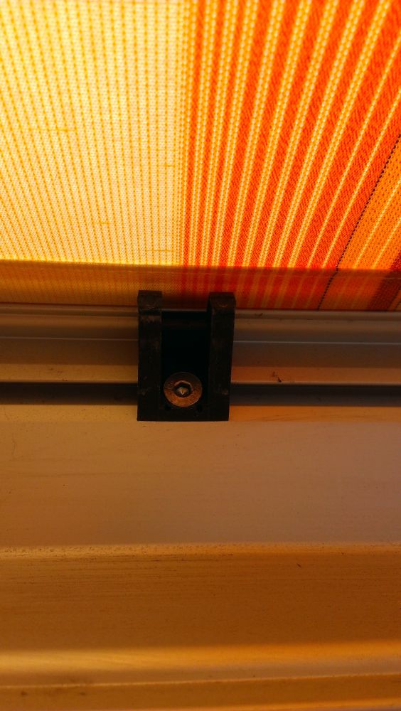

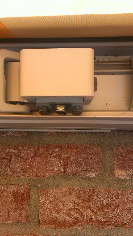

Als ik mijn scherm inrol blijft er een kier te zien. Wat ik kan zien is dat het zwarte plastic (3 stuks) zie ook foto, niet goed op de "optrekbeugels" komt.
Ik heb het voorscherm al iets geprobeerd te kantelen, maar die zitten nu in de uiterste stand. Zie ook foto. Als ik het voorscherm een klein beetje ondersteun, sluit hij wel goed. Ik heb helaas geen handleiding dus wellicht kan iemand mij helpen hoe ik het voorscherm iets hoger laat uitkomen.
Groet Rudi
Op foto 1 zie ik de 2 M8 bouten zitten die volgens mij niet vast zitten.
Wellicht deze eerst aanzetten.
Op foto 2 zit ook de grote bus met binnendraad niet aan.
De M8 bouten lijkt niet veel strakker te kunnen. Kunnen deze er voor de borg zitten?

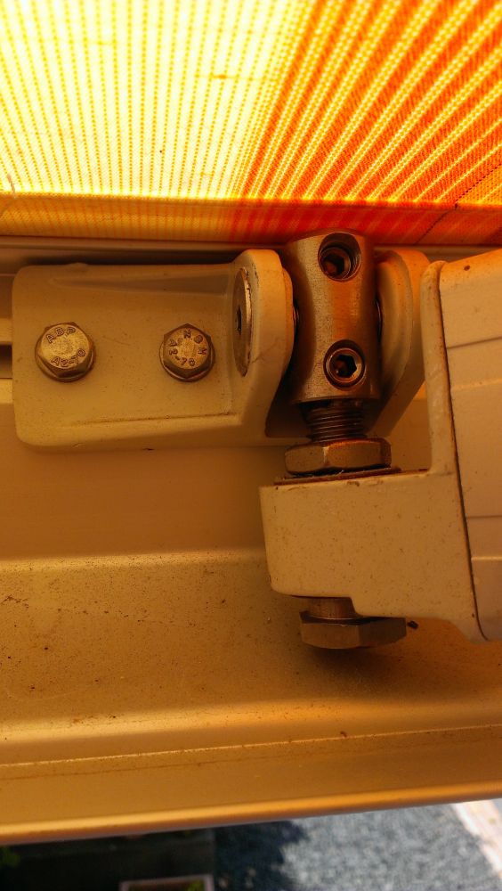

Zoals je op de foto kunt zien heb ik grote bus aangedraaid.
Nu sluit het scherm wel weer :-)
De bus zit wel bijna op zijn uiterste stand wat doet vermoeden dat er ergens anders ook iets nog niet goed zit.
