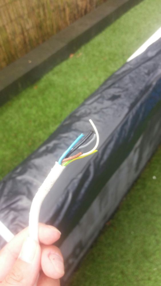

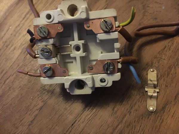

ik heb een electrisch zonnescherm welke ik middels een schakelaar wil bedienen. echter weet ik niet hoe e.e.a. aan te sluiten. ik zie hier op het forum dat deze vraag vaker is gesteld, echter ging het dan steeds om een zonnescherm met 3 of 4 draden. uit de mijne komen er 5. zie bijgaande foto van de draad en de schakelaar. kan iemand helpen hoe deze op het stopcontact aan te sluiten?

Wit is waarschijnlijk voor het programmeren van de eindstops. Deze draad niet gebruiken en scherm met de overige draden aansluiten zoals besproken in de overige topics.
Van je schakelaar wordt ik niet wijs. Volgens mij is die sowieso aan vervanging toe.

Die witte draad is een plastic draadje die tussen de overige kabels zit. zou het dan grijs zijn die ik niet moet gebruiken?
Tom345
Ja. Grijs.

Even aan de kant van het zonnescherm het kapje er afhalen om te kijken welke draden er echt gebruikt worden. Die schakelaar op foto 1 is een redelijk standaard schakelaar (paint skills!):
Een start stop mechanisme kan ik niet voor mij zien direct op deze schakelaar met 5 polen. Tevens zie je op de foto van de schakelaar de afgeknipte 1.5 mm draden op de juiste positie zitten (bruin linksonder op de foto, rechtsonder een verkeerde kleur draad (bruin moet blauw zijn) en zwart linksboven.

het werkt. blijkt dat de grijze draad weggelaten moet worden. hiermee kan je het motortje instellen o.i.d.. nu nog alleen iets vinden om de handmatige schakelaar van een afstandsbediening te voorzien.
