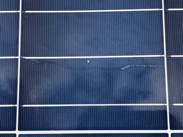

Goedendag, ik heb 2 zonnepanelen waar een scheurtje in lijkt te zitten. Zijn deze zonnepanelen nu stuk?
Ja, als er een scheur inzit is hij stuk.
Hij kan nog prima vermogen opwekken zolang de cel zelf niet beschadigt is en er geen water bij het substraat kan komen.
Komt er water in dan krijg je problemen.
Gezien de verkleuringen vermoed ik dat er al vocht in zit en dan is het einde oefening.
