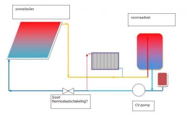

Ik ben bezig een zonnecollector systeem te maken om een recreatiebungalow in voor en najaar te verwarmen.
Dit lukt allemaal aardig alleen merk ik dat ik hier en daar wat algemene kennis mis.
Ik gebruik 1 pomp. Laat water door de collector opwarmen, in een 120l boiler gaan, en vanuit de boiler naar de verschillende radiatoren in het huisje.
Nu kan ik me voorstellen dat het in de zomer erg heet gaat worden en de druk te hoog wordt. Dit is natuurlijk gedeeltelijk op te lossen door een overdrukventiel en expansievat maar is dit voldoende?
Wat ik graag zou willen, is een soort thermostatisch geregelde klep, die ervoor zorgt dat als het water in de boiler bijv 70c is, de toevoer naar de zonnecollector afgesloten wordt en hij dus direct terug de boiler inpompt.
Verder zou het dan mooi zijn, dat wanneer de boiler bijv onder de 40c komt, hij weer over het paneel gaat pompen (met uitzondering van de nacht maar kan me voorstellen dat dit moeilijk is)
Wat moet ik hiervoor hebben/gebruiken?
Alvast hartelijk dank voor de moeite.
Hieronder het schema van wat ik bedoel :

Heb je er al over nagedacht wat er gebeurt als het water stil blijft staan in de collector?
Als je alles aan het maken bent zoals je aangeeft op het schema dan gaat het niet goed zo.
Er zijn in de handel zonneboilerregelingen te koop die je kunt gebruiken om je zonneboiler goed te laten werken.
Doel je bij stilstaand water op legionella of bedoel je de opgelopen temperatuur?
Het water wordt niet gebruikt om te douchen of als consumptie, puur alleen om centrale verwarming te verwarmen.
Ik bedoel inderdaad beschermen voor oververhitting.
Je zal toch iets van een leegloopsysteem moeten toepassen.
Daarnaast zal je een delta T regeling moeten plaatsen die in staat is om de boiler te laden als er zon is en stoppen als de boiler op temperatuur is of de zon verdwijnt.
De aansluiting van je radiator kun je niet zo uitvoeren, deze zal niets doen als je het uitvoert volgens dit schema.

Ja klopt, het gaat puur om zonneverwarming. Het gaat om een stacaravan van 10x3 waar 4 radiatoren inzitten.
Het verwarmen van de ruimtes is puur om de kou in het voor en najaar iet wat tegen te gaan zodat het wat behaaglijker is.
Hoe zou jij adviseren dit aan te pakken? het liefst werk ik met 1 pomp omdat stroom nogal duur is. Een cv pomp verbruikt een 20watt? Mocht het niet kunnen met 1 pomp dan natuurlijk een extra.
Wat bedoel je met de aansluiting voor de radiatoren die zo niet werkt?

Of je het altijd warm krijgt met enkel zonnewarmte, ik denk het niet maar goed met wat gunstige omstandigheden zal je er zo nu en dan warmte van kunnen hebben.
Met 1 pomp red je het niet, je zal de boiler moeten gebruiken zoals je ook voor een tapinstallatie gebruikt.
Waar normaal je sanitaire aansluiting zit zal je dan je cv circuit op moeten aansluiten met een pomp en een expansievat.
De collectorzijde oftewel de voeding van de boiler sluit je aan zoals gewoonlijk. (dus ook met een pomp)

Ik zou dan dus ook een leegloopsysteem moeten installeren op de zonneboiler tegen oververhitting.
Hoe zou ik dat het best kunnen doen? ik heb namelijk totaal geen idee.

Voor materialen kun je het beste eens te raden gaan bij ondernemingen die in zonneboilers zaken doen. Je zal dan vast wel de benodigde documentatie opvragen hoe je het moet installaren.
Bij bv de aanschaf van een delta T regeling en een leegloopvat hoort sowieso documentataie bij te zitten hoe het gemonteerd dient te worden.
