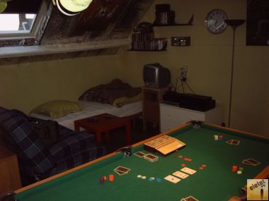

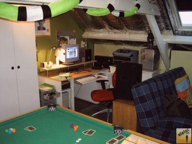

Ik ben Jasper (16) en heb deze zomervakantie men zolder heringericht tot men slaapkamer. Heb heel veel werk gehad om alles in orde te krijgen maar zie foto's voor het resultaat.
Maar nu is er nog een iets (denkik) niet afgewerkt aan men zolder. De isolatie zit nog altijd bloot en dat vind ik persoonlijk geen mooit zicht. Daarom wil ik deze wegsteken ZONDER veel kosten te doen. Dus geen gyproc, geen vezelplaten ertegen, ... Maar iets alternatief.

Gipsplaat is wel ideaal om dit mee af te werken. Waarom wil je die niet?
Wegsteken is inderdaad wegwerken, het niet meer zichtbaar zijn :mrgreen:
En gipsplaten zijn wel gemakkelijk maar ik wil iets met weinig werk. iets wat in een dagje gedaan is.

Gipsplaat ertegenaan met een man of 4 en het zit er in een paar uur op denk ik. Anders zou je er een doek voor kunnen spannen of een grote poster op plakken etc.

Je kan het proberen met jute.
Dat kan je op de rol kopen, ik meen 1.50 mtr breed.
Dat kan je aanbrengen met een nietpistool (vermits je een ondegrond hebt om het op te nieten).

Agnesplaten er over heen.
Reeds met vinyl afgewerkte platen van 12mm dik, rondom mes-en groef, in de maat 61x121 (werkend 60x120)
Ook afwerklijsten zijn verkrijgbaar.
