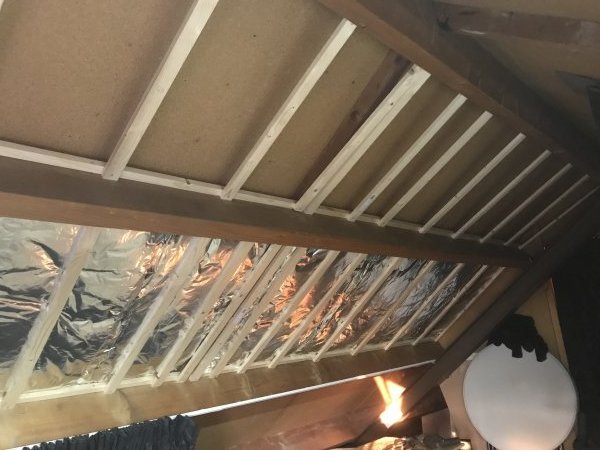

Ik ben bezig met het aanbrengen van rockwool isolatie onder een vurenhouten latwerk.
Nu wil ik dit verder afwerken met platen maar twijfel nog over het te gebruiken plaatmateriaal. Er wordt vaak gesproken over gipskarton, maar dan moet je alle naden ook dichten en volgens mij vind ik gipskarton minder mooi dan triplex of multiplex.
Vraag 1: ben ik zo goed bezig met het isoleren?
Vraag 2: is multiplex een goed plaatmateriaal wat ik hier tegenaan kan bevestigen, of wordt dat te zwaar voor dit latwerk?
Wordt/is de aansluiting van de isolatie tot op de balken ook luchtdicht gemaakt met tape?
Gipsplaat is voordelig en eenvoudig af te werken, ook in het geval van plaatnaden.
NB: antwoorden graag in dit topic, niet via prive-berichten.
Ik heb de Rockwool-stukken met aluminium tape aan elkaar geplakt. Helaas was het niet mogelijk om de tape ook aan de balken te plakken maar ik heb het zo goed mogelijk dicht geplakt.
Multiplex kan wel. Bv. een dikte van 12mm. Maar het is een stuk duurder en de naden blijven in het zicht.
