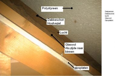

Er is al veel over geschreven hoe een zolder te isoleren valt, alleen het probleem is dat onze zolder al 'af' is, de vorige bewoner heeft alles netjes afgewerkt (gipsplaten, afgewerkt en al) alleen hebben ze niet geïsoleerd, dus in de winter is het er erg koud.
Afgelopen week hebben we de cv vervangen en hierbij moest een stukje plafond verwijdert worden waardoor ik ook de kans had om op het plafond te kijken, ik zag dat er kieren waren welke groot genoeg zijn om glaswol achter de gipsplaten te duwen(1 rol gekocht en geprobeert).
Mijn 1e gedachte was om dan toch maar het plafond te slopen, glaswol achter de gipsplaten te drukken en het plafond weer dichtmaken.
De vreugde was van korte duur toen ik me een beetje in het isoleren ging verdiepen (o.a. op deze site, m.n. vochtproblemen)
Aangezien ik het toch wel erg jammer vind om de hele afgewerkte zolder te slopen, vraag ik mij af of er misschien toch nog andere mogelijkheden/ideeën zijn om te isoleren zonder de wanden te moeten slopen.
Voor de duidelijkheid nog een foto van mijn 'test' situatie.
De polystyreen platen zitten nu tijdelijk tegen de dakplaten, ook dit was een probeersel om te kijken wat mogelijk is, maar ik weet dat dit ook een nogo is m.b.t. vocht.
Graag jullie input, ook als er echt geen andere mogelijkheid is (waar ik eigenlijk wel voor vrees, maar ja, nee is ook een antwoord...).

Het beste is altijd kierdicht maar dat gaat niet altijd vanwege het soort dakbeschot. Het dakbeschot dient altijd meer damp door te laten dan de dampdichte follie.

Het lijken mij gaten die bij de bouw al aanwezig waren (ik heb menig site bezocht en het zijn ventilatiegaten) tevens heb ik enkele roostertjes met daarachter 2 gaten met zo'n 8cm doorsnee daarboven liggen de dakpannen, uiteraard zullen deze ook voor de ventilatie zijn, maar wat hiermee te doen, aanbevolen wordt als men isoleert ook voldoende ventileert, ik wou daarom de kleine gaten dichtmaken met pur (?) en de ventilatierooster doortrekken naar binnen om zodoende te ventileren (wel middels een buisje om het dampscherm te waarborgen.
Kan dit of is dit af te raden
