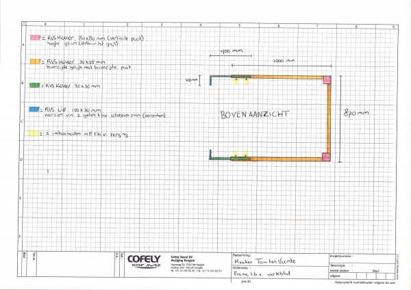

ik wil binnenkort zelf een natuursteenblad (2cm opgedikt tot 6cm) met een uitsparing voor de kraan en de wasbak plaatsen op mijn vrijstaande eiland. Het blad heeft een totale afmeting van L300cm x B100cm.
Dit komt te liggen op de basiskastjes van het eiland met de buitenmaat L180cm x B100cm. Er is straks dus een overstek van het blad van 120cm. Hiervoor laat ik op dit moment een RVS frame maken met 2 poten van 8cm x 8cm die in de hoeken van het blad komen (zie tekeningen). Nou is mijn vraag hoe ik dit het beste kan doen. Ik hoor graag van jullie. :D
