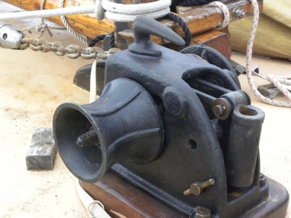

Het principe: ( ik ben geen werktuigbouwkundige, dus sommige namen zullen niet goed zijn) De motor draait constant en met een soort slipkoppeling is deze gekoppeld aan de kabeltrommel. De machinist kan deze koppeling los en vast zetten.
Vast, de kabel rolt op en het blok wordt omhoog gehesen, los, het blok valt.
Deze foto alleen om het principe uit te leggen.(op een schip heet dit een verhaalkop, maar wordt ook zo gebruikt)
De palingkop (links) draaide constant door, daar werd een lijn met een paar keer om heengeslagen, en bij het strak houden ging het blok naar boven, daar aangekomen werd lijn gelost waardoor het blok in een vrije val kwam, enz.enz.
Het gaat eigenlijk alleen maar om de kop, op een motor gemonteerd.
Zand schepen werden zo ook met een trek-bak gelost, daar werd dan de palingkop van de ankerlier voor gebruikt. d.m.v. een tand verschuiving, en met een klein diesel 1 pittertje (een Petter)

Dat met die palingkop is inderdaad een goed idee, alleen zijn deze slecht te koop zag ik.
