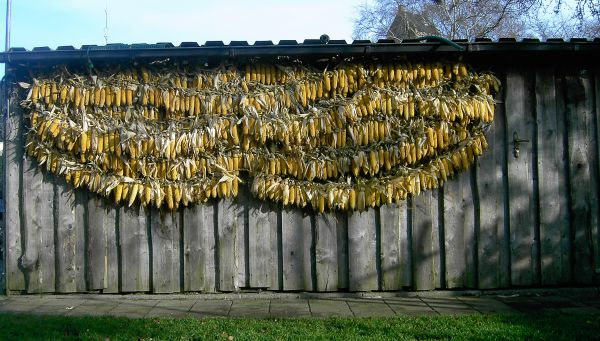

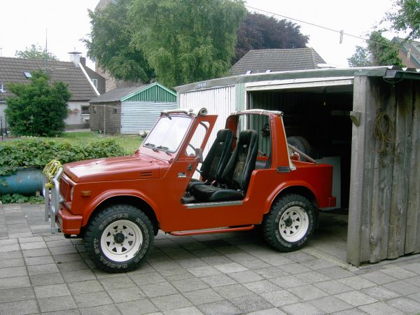

als je goedkoop en simpel wil dan koopje een paar ijzeren dakplaten (met of zonder dakpan profiel)
het dak over laten steken vind ik een goed idee en maar wel iets meer zijn
maar wel afwerken met een dakgootje o.i.d
want je wilt niet met je hoofd tegen de rand van een dakplaat lopen.
Je kan er een zadeldak van maken maar het kan ook makkelijk in één stuk.
Ik bedoel dan wel die ijzeren damwand profielen hè
ik heb ze ook op het hok met een verloop van ongeveer 15 cm op een lengte van 3 meter en met speciale damwandschroeven vast gezet.
