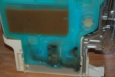

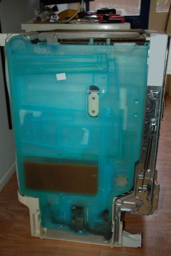

Ik heb de linkerzijplaat weggehaald, en het doolhof dat daar zit zal blijkbaar wel het labyrint zijn. Het onderste deel lijkt me erg vervuild, zie de foto's.
Hoe maak ik dit nu schoon? Kan ik zo het labyrint wegschroeven en schoonmaken?

ik heb vandaag de vaatwasser handmatig volgegooid met water en er vervolgens speciaal Sun Vaatwasreiniger-spul bijgegooid. Als de machine genoeg water heeft dan loopt het programma wel. Het programma pompt echter halverwege het water weg om nieuw water in te nemen. Dat nieuwe water innemen lukt niet en het programma stopt. De vaatwasserreiniger had dus weinig effect.
terug naar het vervuilde labyrint: blijkbaar niet schoon te krijgen met speciale reiniger. Hoe maak ik hem dan schoon? Of is dit niet te doen en kan ik beter het labyrint vervangen?
Ik hoop dat iemand antwoord heeft op mijn vragen.
Door de vervuiling aan de rechter onderzijde kan het binnenstromende water niet snel genoeg de kuip instromen.
Hierdoor onstaat er in het labyrint een overdruk.
Aan het labyrint zit een klein slangetje, welke met het inlaatventiel is verbonden.
Het inlaatventiel (met drukwachter) wordt bij overdruk mechanisch gesloten.
Zodra deze (over)druk opgeheven is, zal het inlaatventiel, bij elektrische aansturing, weer geopend worden.
Om de vervuiling in het labyrint op te lossen, zal het labyrint gedemonteerd moeten worden en daarna met bleekmiddel de vervuiling proberen te verwijderen.
(dus niet het bruine gedeelte, dit zorgt in combinatie met het zout voor de ontharding van het water)

het labyrint heb ik kunnen verwijderen. Paar keer doorgespoeld met bleek en daarna met soda en de zwarte aanslag is bijna helemaal weg. Het water stroomt er weer prima door en de wasprogramma's worden gewoon afgewerkt.
Gerepareerd dus!
