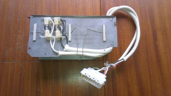

Het element wordt niet meer warm. Ik heb eerst de termostaat er uit gehaald, draadjes kort gesloten, element deed het nog steeds niet.
Zie foto voor element, nu zie ik dit voor het eerst, maar het lijkt me toch dat er 2 verwamings elementen in een zijn, een krijgft stroom van de witte draden, andere van de zwarte (vandaar de naam Dual Temerature :D )
Het doormeten gaf volgende resultaten:
Element apart:
2 zwarte draden OHM: 1 (lijkt er dus op dat het elemnet kapot is)
2 witte draden OHM: 0 (lijkt er dus op dat dit element nog goed zou moeten zijn.
Element aangesloten, tijdens het draaien
2 zwarte draden volt: 220
2 witte draden volt: 0
Ik snap hier niets van lijkt wel of ik 2 verschillende problemen heb:
1) de helft van het element krijgt stroom, maar is kapot.
2) de andere helft van het element lijkt OK te zijn, maar krijgt geen stroom?
Of zie ik wat over het hoofd?
Bedankt voor jullie tips.
Bekijk ook eens de module, daar zitten relais op gemonteerd.
Het kan zijn dat het verwarmingsrelais een los contact heeft, deze door solderen en misschien is het probleem verholpen.

Waar zit de module waar je het over hebt? Hoe kan ik dat relais herkennen?
Heb je enig idee over het volgende:
Met dank voor antwoord!
Ik zie net dat dit type droger geen module heeft maar dat deze nog een timer heeft.
De timer is de programmaklok achter het voorpaneel die zou het probleem kunnen veroorzaken.
Is nogal een duur dingetje en kost rond € 100,- en gezien de leeftijd misschien niet verstandig om nog hoge kosten te maken.
Mmmm het lijkt me dat de timer het nog doet - ik hoor m tikken en het lijkt mij dat de timer alleen bepaalt hoe lang de trommel links om draait, dan weer een tijdje stopt, en dan weer een tijdje rechts om draait etc.
En dit werkt allemaal zoals het hoort.
