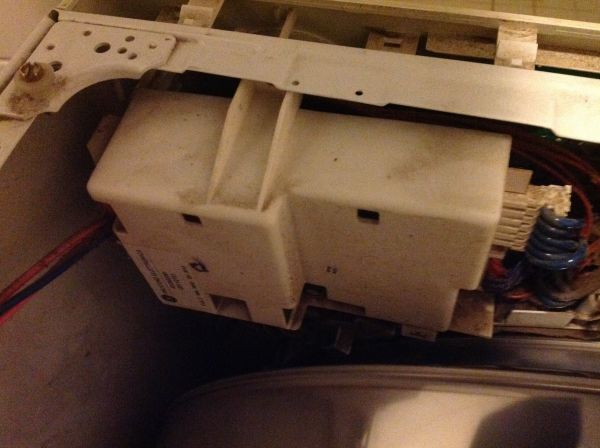

Ik heb ook een probleem na reparatie van de snaar van de tcs665e. De motor draait weer als een zonnetje. De droger houdt er alleen steevast na 10 minuten mee op.
Ik heb al op het forum rondgeneusd, er worden verschillende oplossingen genoemd:
Meetstiftje is eruit gevallen
ik zie dat dingetje nergens, waar hoort ie precies te zitten?
Of
De koolborstels zitten niet op hun plek.
ook die zie ík niet zitten, waar kan ik de koolborstels vinden?
Ik ben maar een amateur, maar zou iemand me verder kunnen helpen?
EKPATRICK
Als je de bovenplaat er af haalt dan zit hij in een wit houdertje aan de voorkant van de trommel.
Stopt de machine ook na 10 min als deze op tijdprogramma staat?
Of doet hij dit alleen met sensormeting.
Elka
Volgens mij heb ik de plek gevonden, waar het stiftje zou moeten zitten, maar zit ie er niet, zie foto. Op de bodem zie ik hem ook niet. Kan je die dingen los kopen in de winkel?
Maar het programma op tijd werkt, ik wist niet eens dat het erop zat! Dank voor deze supertip.
