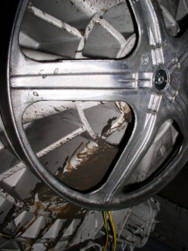

Hallo Jan, ik heb nogmaals alles onderworpen aan een inspectie via alle gaten en gaatjes maar kan niets vinden. Maar ... toen ik de wasmachine opende zag ik een bruine substantie rond en onder het vliegwiel (zie foto)
Maar ik kon toen niet direct de oorzaak achterhalen maar volgens mij heeft dat er iets mee te maken. Op de foto zie je ook dat die substantie rond gevlogen heeft. Dus ... zijn het kogellagers die gesmolten zijn ? Of een dichting ?
Kogellagers smelten niet in een wasmachine, de troep die u ziet is een mengsel van vet, roest en zeep.
De afdichting heeft het begeven en daardoor gaan ook de lagers er aan, waarschijnlijk is dat ook de oorzaak van het stroeve lopen van de trommel.
De afdichting en de lagers moeten vervangen worden.

OK, dat bevestigt dus mijn vermoeden. Hoe kom ik bij die dichting en lagers ? Moet het snaarwiel eraf ? Want ik heb het reeds geprobeerd maar die schroef zit muurvast. Ik heb niet verder willen forceren omdat ik niet zeker was als dat er iets mee te maken had.
