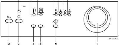

Volgens die zelfde documentatie zou het bedieningspaneel er zo uit moeten zien:
En zou knop nr 5 daarvan moeten dienen om het geluid aan of uit te zetten.
5. NO BUZZER BUTTON
The buzzer sounds each time a button is pressed and, during the anti-crease phase, at intervals of 10
seconds.
If the user prefers to disactivate the buzzer during the anti-crease phase, it is sufficient to press this button.
Pilot lamp 9 (LED D2) lights to confirm this option.
To re-activate the buzzer, press the button again; the corresponding LED will switch off.

Voor wat betreft de 'zoemer'. Deze knop (en nog enkele andere knoppen) zit er echt niet op! Ik ga proberen of ik de zoemer 'mechanisch' kan slopen.
