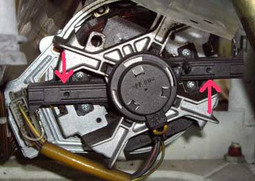

Wie kan mij helpen bij het vervangen van de koolborstel van deze machine? Waar kan ik deze vinden en op welke plek kan ik de wasmachine dan het beste open schroeven b.v. de onderkant?
De machine heeft problemen met centrifugeren tijdens een was programma en ik heb begrepen dat dit waarschijnlijk aan de koolborstels ligt. De rest van het was programma verloopt goed.
gr John
Onderkant. Op de motor zitten 2 zwarte blokjes, dat zijn de koolborstels, deze zitten elk met 2 schroefjes vast.
Als ze minder dan een millimeter of 8 zijn, zijn ze idd versleten.
Succes
