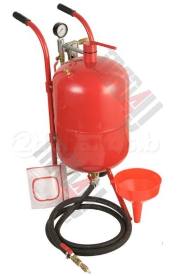

Hallo iedereen
Een tijdje geleden heb ik een zandstraalketel gekocht van 40l, zo'n hobbyketel.. Nu heb ik die een paar keer gebruikt, maar ik blijf op hetzelfde probleem stuiten.. Wanneer ik even aan het stralen ben, dan krijg ik opeens geen zand meer, maar enkel nog lucht.. Het is precies of de toevoer van het zand verstopt raakt..
Iemand een idee hoe ik dit kan oplossen?
Ik gebruik een 3pk compressor met 100l vat.
Het gaat om deze ketel
Poster
Hallo
Vocht is hier meestal de oorzaak, het zand/grit moet absoluut droog zijn, anders loopt het niet.
Door de temperatuur verschillen kan het vochtig worden.
Na gebruik de tank legen, en het zand/grit droog en warm opbergen, en de tank op een droge plek open laten staan, zodat het eventuele vocht eruit kan dampen.
Heeft u een goede vocht afscheider na de compressor.
Grt.
ThomasV
Op de straalketel zit een vocht afscheider.. Deze zou normaal gezien goed genoeg moeten zijn?
