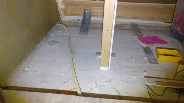

Ik heb een stuk betonvloer waar nog geen dekvloer op ligt en wil dit graag laten aansluiten op de bestaande dekvloer. Hoe kan ik dit het beste doen? Betreft de afmeting 547cm x 130cm x 6,5cm op dit gebied nog geen ervaring maar lijkt mij wel leuk om zelf te doen.
Vroeg mij ook nog af je b.v. tempex op de betonvloer kan leggen zodat je niet de volledige 6,5 cm hoeft op te hogen. Alvast mijn dank

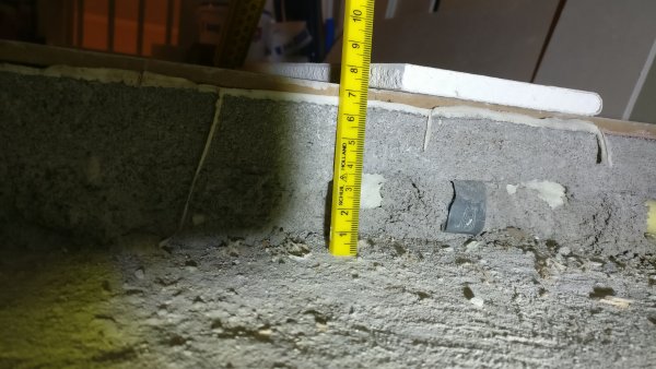

Isolatie onder de dekvloer is hier niet haalbaar, een dekvloer moet 4 a 5 cm dik zijn, dat is niet haalbaar als er isolatie onder moet.
Op de foto is te zien dat u op een hoog punt van de vloer gemeten hebt, daarmee wordt de dekvloer op sommige plekken nog dunner en zal kapot gaan.
Gewoon volstorten met zand/cement.
Bedankt mannen, dan laat ik het idee van het ophogen varen. Ik zal het aanbranden gaan uitzoeken en randisolatie gaan aanbrengen om eventuele uitzet op te vangen.
