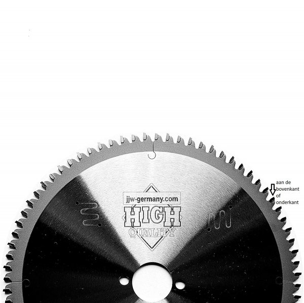

Ik heb een metabo 216 en wil aluminium zagen, hiervoor heb ik het volgende zaagblad gekocht.
HM fijn zaagblad 216 x 2,4 x 30 Z= 80 TF MULTI MATERIAAL negatief,
Nu vroeg ik mij af in welke richting moeten de tanden staan

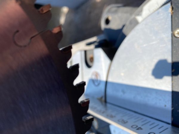

Ik heb hem nu op deze manier gemonteerd
Rola

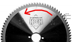

Als op de onderste foto het blad rechtsom draait, met de klok mee, ligt het verkeerd om.
Collinh
Hartlijk dank
Het zaagblad moet inderdaad gedraaid worden.
Niet te ingewikkeld denken over bovenkant of onderkant. Denk in draairichting:
Boertje125
De zaag moet draaien zoals op de post hierboven aangegeven
negatief wil zeggen dat de tand niet hapt maar net iets achteroverstaat staat. meestal maar 2 graden
het hardmetaal moet altijd als eerste je materiaal raken
