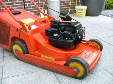

In ieder geval zoals beloofd hierbij de foto's:
De maaier waar het om gaat

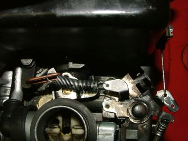

Het deel waarover ik twijfel (veer en palletje)

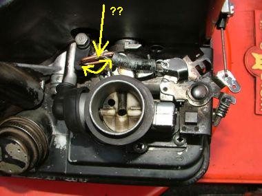

Ander perspectief

De tweede foto:
die veer boven het gasklephuis zit i.i.g. veel te los, deze hoort strak te staan zodat bij het loslaten van het gas de klep weer naar de uitgangspositie (=stationair toerental) teruggaat.
Het stationair toerental wordt geregeld met de stelschroef rechts net onder de gaskabel, is die ook losgeweest?
Ga er anders even mee langs bij een brommerzaak o.i.d. waar men gewend is met kleine tweetact motoren te werken, die hebben het zo gefikst.

@Kloek77: Nee, de stelschroeven zijn niet los geweest of veranderd. Alleen de schroeven waarmee de caburateur vastzit aan op de vlotterkamer.
De veer is er wel af geweest, maar omdat ik er niet bij ben geweest weet ik niet precies of deze op de juiste plek is terug gekomen. Wellicht moet deze op een ander punt bevestigd worden?

Ik heb volgens mij dezelfde motor op mijn grasmaaier zitten zo te zien.
Alleen het koperen gedeelte bij de veer zit daar niet tussen.
De veer zit rechtstreeks op het zwarte palletje aangesloten.
Kloek77
Dat lijkt me ook logischer, zoals ie daar nu los aan dat koperkleurig ding hangt kan niet kloppen.
Die veer moet altijd spanning hebben.
Die veer hoort inderdaad rechtstreeks op het zwarte palletje te zitten.

Okee, dat kan ik is even proberen. Maar hoe moet dat koperen ding dan aan vast zitten?

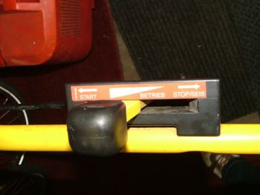

Even wat aanvullende foto's voor de duidelijkheid:
De hendel waarmee je normaal gesproken gas geeft....

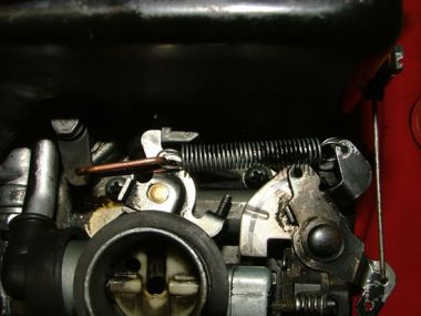

Met de gashendel in de 'stop' stand, staat de veer als bovenstaand.
Met de gashendel in de 'start' stand, staat de veer als bovenstaand.

Dit type motor heeft een membraancarburateur en geen vlottercarburateur. Die membranen zijn zeer gevoelig en verliezen na verloop van tijd hun elasticiteit. Ik heb ze laten vervangen en sindsdien is het 1x trekken en lopen.
Ben ook eerst zelf bezig geweest maar lukte mij ook niet. Hoorde van de tuinmachinespecialist dat de carb op een speciale manier gemonteerd moet worden anders werkt de automatische choke niet.
Als ik jou was zou ik heb laten monteren door een specialist. Kost hen hooguit 1/2 uur.
