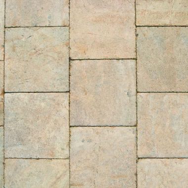

Een paar weken terug hebbben we buiten een terras aangelegd van 'gele' Dolomiet (poreuze marmer soort) tegels 60*60*3 cm. Deze tegels zijn gelegd in 15-20 cm witzand/straatzand, waarvan de bovenste laag is gemengd met Enci portland cement, volgens mij de standaard CEM I 32,5R.
Pas waren de tegels na een zware regenbui de volgende dag hier en daar wat wit uitgeslagen. Ik heb toen de tegels met schoonwater geschrobt en het ging er eigenlijk vlot vanaf. Ik dacht dat het wellicht wat cement sluier was die uit de voeg geregend was, maar dat lijkt dus niet zo te zijn.
Gisteren is het de hele dag droog geweest en vannacht heeft het aan de grond waarschijnlijk licht gevroren, gevolg: nu heeft vrijwel iedere tegel in meer of mindere mate een witte uitslag. Het is net een heel fijn wit poeder dat je met je vinger uit kunt wrijven.
Waar ligt dit nu aan, men had mij verteld dat Portland cement de aangewezen cement was, de cement moest immers kalkvrij zijn?
