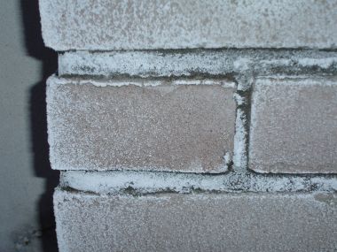

Het viel me vandaag in ene op dat er een rare witte aanslag zit op bakstenen van de uitbouw plus ornamentje (of iets dergelijks...) van de buren. Het lijkt een laagje dat op de stenen zit want ik kan het er redelijk afkrassen.
Blijft mijn vraag: wat is dit???
Dank alvast!

Dank! Ik had zoiets nog nooit gezien, blijkt dat 't toch vrij "gewoon" is.

Oorzaken
Van vroege witte uitbloei is vast komen te staan
dat dit vooral optreedt als er sprake is van overmatig
veel (regen)water tijdens het metselen of voegen
van de bakstenen. Afhankelijk van de poriestructuur
van zowel steen als mortel verplaatsen wateroplosbare
bestanddelen zich in het metselwerk. Bij droging kristalliseren
deze verbindingen uit op het oppervlak en
wordt de uitbloei zichtbaar.
Vroege witte uitbloei op ‘vers’ metselwerk komt in verhouding
het meest voor. Het is minder schadelijk,
omdat het eenvoudig met water kan worden afgespoeld
en vaak door inwerking van weer en wind vanzelf
weer verdwijnt.

Kalkuitspoeling komt voornamelijk voor bij metselwerk
van bakstenen met een geringe wateropname.
Tijdens regen worden de mortelvoegen overmatig
belast vanwege de lage waterabsorptie.
Door deze vaak langdurige overbelasting van de
poriën in de mortelvoegen wordt de toetreding van
koolzuur uit de lucht verhinderd. Daardoor wordt carbonatatie
van de ‘vrije’ kalk in de mortelvoeg vertraagd.
Als gevolg van deze overbelasting met regenwater
vindt tevens uitspoeling over het
metselwerkoppervlak plaats, waarbij kalk uiteindelijk
carbonateert door reactie met koolzuur uit de lucht.

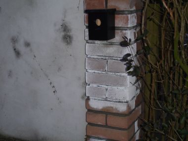

Idem dito. Maar dit is niet het type steen op de foto.
Als ik het zo bekijk is het vogelhuisje wellicht de oorzaak.
Als dit vrij vlot na het metselen is opgehangen kan het zijn dat regenwater via het vogelhuisje de muur extra belast heeft regenwater wat van het vogelhuisje komt naar de muur afloopt of terecht komt. Eenmaal goed uitgehard heb je dit probleem niet meer.

Om in dit geval te spreken komt dit bij goed metselwerk niet voor. Oorzaak kan best liggen aan de buurvrouw die net na het metselen haar vogelhuisje op het muurtje wilde hebben.

Laat ik het er maar op houden dat dit soort uitslag normaal is, zoals ik in de eerste link las. Het vogelhuisje heb ik eigenhandig een paar weken geleden opgehangen, de uitbouw plus "ornament" staat er nu ongeveer 10 jaar. Ook op andere plekken op de uitbouw zie ik dergelijke plekken maar nergens zo prominent als hier. Het is me ook nooit eerder opgevallen omdat er eerder struiken voor stonden die ik onlangs heb weggehaald.
Ik zal in de komende maanden (jaren?) eens zien hoe e.e.a. zich ontwikkelt. Blijft het lelijk dan zet ik er gewoon weer een klimop o.i.d. tegen (die ik net met veel moeite heb weggehaald :-| )

Sinds kort heb ik ook deze uitslag op een muur die 4 jaar geleden is gemetseld. Lijkt wel of het in binnen een paar dagen ontwikkeld.
Sindsdien valt het mij op dat het wel erg vaak voorkomt in gemetselde tuinafscheidingen en zelden in huizen.

Het ligt aan de klei die gebruikt is voor de bakstenen, daar zitten elementen in die uitbloei veroorzaken doordat het te lang nat is geweest. De specie is alleen verantwoordelijk voor uitbloei als binnen 6 weken na het metselen de muren overvloedig nat worden.
Het is een veel voorkomend probleem bij de nederlandse en belgische gevelstenen. Uiteindelijk trekt het wel weg maar dat duurt jaren.

Bij tuinmuren is het vaak een kwestie van onkundig bouwen.
Je hoort in de onderste laag boven de grond een stuk plastic of lood of dakleer te doen tegen opstijgend vocht. Of de onderste lagen van veel hardere ondoordringbaardere stenen met speciale specie te maken. (dat deden ze bij oude huizen).
Bij tuinmuren wordt het heel vaak vergeten en lopen de bakstenen grondwater op te zuigen en te verdampen en blijft er residue achter.

Het zijn zelden aannemers die dat doen. Die weten wel hoe je dat doet. Het zijn meestal tuinmannen, beunhazen of zelfbouwers.
Steenfabrikanten zijn helemaal niet dom, die brengen een heel scala aan steensoorten op de markt met getallen er bij, waar ook soorten bij zitten die nauwelijks vocht op zuigen.
Witte aanslag kan ook, zoals besproken, komen door materialen in de muur. Het hoeft dus niet door het vergeten van het trasraam of de waterkering. Maar bij tuinmuren is het wel vaak een oorzaak.

Ik vind het nl. ook erg opvallend dat de kalkuitbloei erg sterk is bij de kleine ornamenten terwijl de uitbouw van het huis vrijwel geen aanslag heeft. Men zou dus bij de uitbouw wel goede vochthuishouding kunnen hebben toegepast terwijl de ornamentjes later voor de sier even "quick and dirty" in de grond zijn gezet, met alle gevolgen van dien.
