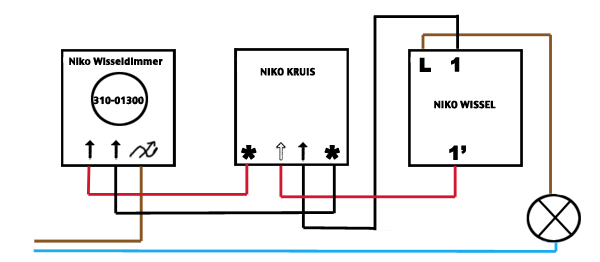

ik heb bijgevoegde situatie voor de verlichting van de eetkamer.
Wisseldimmer Niko + kruisschakelaar + wisselschakelaar en dan naar de verlichting
Dit werkt... soms... Normaal zou je op elk van de drie punten de verlichting aan en uit moeten kunnen zetten, los van elkaar. Maar wanneer de dimmer het licht uit zet kan het licht niet meer worden op gezet van op de overige 2 punten... Ik dacht dat dit wel zou moeten kunnen...
Is er een fout in de bedrading ? Kan ik iets aanpassen zodat dit werkt ?

Neen, een universele inbouwdraaiknop dimmer, maar je kan er wel een draaikopextensie aan verbinden, dus ik dacht dat dit op die manier kan worden aanzien als een wisselschakelaar (dimmer). Niet dus blijkbaar.
Vraag blijft wel; hoe los ik dit op ?
Je kunt of een wisseldimmer kopen of twee van die draaiknopextensies.
Uit de zin "Om de verlichting te dimmen vanop een andere locatie, moet je een draaiknopextensie gebruiken in plaats van een NO-drukknop." maak ik op dat je ook een of meerdere pulsdrukkers kunt aansluiten op de dimmer, maar er staat verder niet in de handleiding, hoe dit moet worden aangesloten.

2 extensies zal niet lukken, daarvoor heb ik de ruimte niet (ik werk met een volle knop voor de kruis, maar voor de wissel slechts met een halve knop = dubbele wisselschakelaar).
zou 310-01300 van Niko hulp kunnen bieden ?
Die dimmer is geschikt voor een wisselschakeling. Nu nog even kijken of hij past bij het type lamp dat je wilt dimmen. De 310-01300 is geschikt voor normale gloeilampen en halogeenlampen zonder trafo.
Heel vreemd dat de dimmer die ik heb 3 tot 4 keer zo duur is en niet eens kan wisselschakelen en dat deze goedkope het wel kan...
Maar heel erg bedankt voor jouw feedback Tom !
Het dure type dimmer werkt met die "draaiknopextensies", waardoor je de lamp niet alleen op meerdere plekken kunt schakelen, maar ook dimmen.
Deze comfortfunctie is moeilijk te combineren met een wisselcontact in de dimmer.
Graag gedaan, hoor.
Laatste vraag voor ik de dimmer koop.
Aangezien de wisseldimmer eerst komt en dan pas de kruisschakelaar en dan de wisselschakelaar draai ik het zaakje eigenlijk helemaal om tov een standaardsituatie. In plaats van van de dimmer te vertrekken naar de lichtbron vanop het symbool golfje met het pijltje erdoor kom ik nu met de fase toe op dit symbool.
Het zou dus zijn zoals op onderstaand schema.
Dit is OK en zal lukken ?
