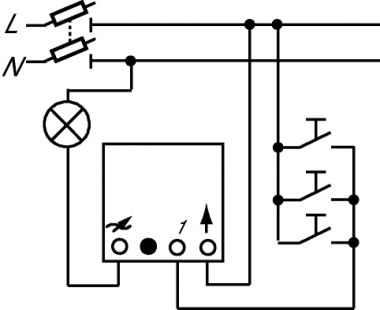

graag wil ik in mijn keuken een 'tip'dimmer van BJ, type 6565u monteren.
Maar ik wil mijn lichtpunten op twee plekken kunnen dimmen.
Kan je deze dimmer, dmv. een extra impulsdrukker aansluiten, zodat het licht vanaf twee plaatsen te dimmen is?
Nee, de 6565u betreft een seriedimmer. Je kunt er dus twee lampen apart mee dimmen. Het aansluiten van een impulsprukker of nevenapparaat is niet mogelijk bij dit model.
Dank u wel voor de reactie.
Ik kan echter geen dimmer vinden van BJ die dit wel zou kunnen. Misschien kijk ik er over heen, ik hoop dat u mij kunt helpen in mijn zoektocht.
De 6560U zou een optie kunnen zijn. Wel even letten op het soort verlichting dat je wilt dimmen. Het aansluiten van impulsdrukkers is bij dit model wel mogelijk:
