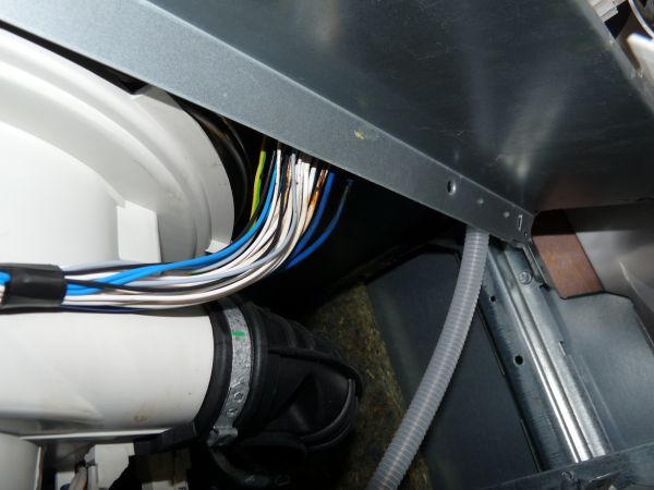

Had je de draadboom bekeken?

Stekker pennen zien er goed uit. Wandcontact doos niet open gehad kan ik amper bij, zie als ik met een zaklamp erin schijn geen bijzonderheden. Kabelboom zie ik op 1 plek bitumen zitten zie foto hierboven. Maar kan aan de kabels niks ontdekken. Netfilter hoe kan ik die controleren?

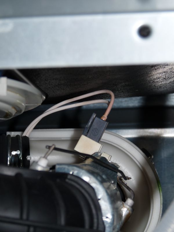

Zie wel een verdacht kabeltje/stekkertje boven het verwarmings element (tenminste dat denk dat dat het is) Daar heb ik ook een foto van geplaatst. Je ziet ook dat het kabeltje iets van kleur is verschoten bij het stekkertje. Of is dit normaal. Ik zie ook een kink in de kabel. Kan dit iets zijn?

Stekkertje van het element controleren ziet er niet goed uit , kan best al bijna helemaal weggesmolten zijn.

Kan wel kloppen ik krijg de stekker niet los. Ik heb al het 1 en ander geprobeerd om deze los te krijgen. Ik nog een poging doen.

Het stekkertje van het element is van binnen gesmolten. Moet nu het element vervangen?

Als de contacten nog goed zijn hoeft dat niet , als ze zwart zijn krijg je dit niet meer goed geleidend.

Kabelschoentjes op de kabel gezet en de pennen schoon geschuurd. De eerste vaat gedraaid zonder dat de zekering er uit is geklapt. Het ziet er naar uit dat hij het weer goed doet :)
