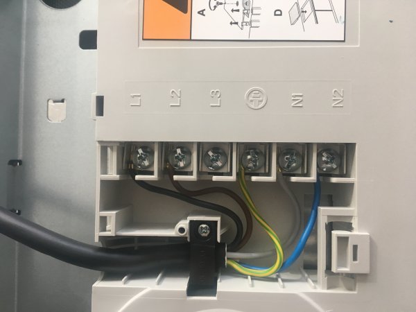

Beste mensen,
We gaan inductiekoken, vandaag een inductiekookplaat gehaald.
We hebben 2 fase (1fase hoofdaansluiting) vanaf de meterkast.
Nu weet ik niet precies welke aansluitschema ik van de kookplaat moet volgen.
Zelf denk ik de bovenste, middelste schema.
Maar dan de tussen brug er tussen uit halen.
De 2 fase los op l1 en l2 aansluiten
De 2 nul los op n1 en n2 aansluiten
Klopt dit?
Dat wekt misschien verwarring maar het gaat om de spanning tussen nul en fase, 230v dus. Dat staat ook in het schema weergegeven.
Je weet nu hoe je het moet aansluiten, maar gaat het nu wel goed kwa kleuren op de juiste pole? Zowel op de inductie als op de perilex?
