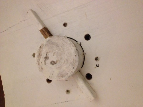

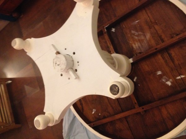

deze tweedehands tafel gekocht en hij blijkt steeds meer te wiebelen. Ik zie dat er aan de onderkant van de tafelpoot , onder het onderste voetblad een soort balk uitsteekt, waar een houten dwars pin als een soort van wig tussendoor steekt. (zie foto's tafel op zn kop)
Ook zie ik dat er daar diverse schroeven in een cirkel om de balk heen geboord zijn die vermoedelijk tot in de tafelpoot gaan .

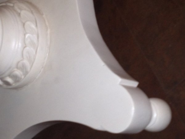

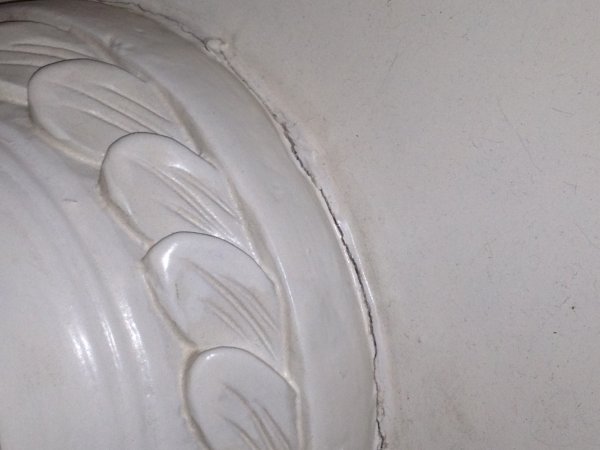

Het euvel lijk aan de onderkant van de tafelpoot te zitten want daar is ook een scheurrand in de verf te zien en die beweegt mee als je op de tafel leunt. (zie close up)

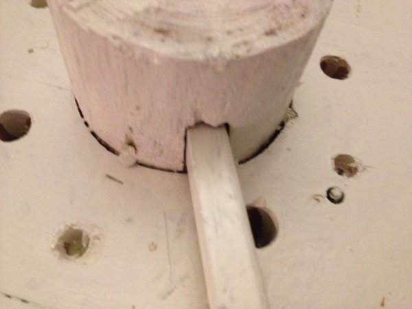

De houten pen loopt spits toe, u kunt die iets verder in de poot tikken, de speling moet dan weg zijn.

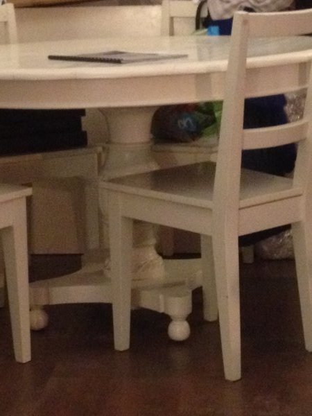

Ik weet niet of ik het goed zie, maar het lijkt alsof er onder drie van de vier poten een viltje zit en on der de vierde niet. Dat zal niet de hoofdoorzaak zijn maar het helpt niet mee in ieder geval.

De spie er weer stevig in, en deze borgen met een schroefje of spijker er achter.

De tafel hoeft niet uit elkaar gehaald te worden, probeer het eerst door de spie wat aan te tikken, daarmee heeft de tafel al die jaren vast gezeten, hout werkt en de houten pen is juist aangebracht om de tafelpoot weer vast te zetten.
Het zou jammer zijn dat de tafel door onnodige ingrepen niet meer authentiek zou zijn.
Bovendien krijg ik de indruk dat de pen er nu andersom inzit dan dat hij heeft gezeten. Wellicht is het gat in de poot ook taps en klemt de pen beter als je hem omdraait.

Als de wig iets te klein geworden is, kan je er een dun stukje hout opzetten. Als je geen hout tot je beschikking hebt, is een ijslolliestokje een mogelijkheid ;)

De spie zit er wel degelijk in, dat is de pen die door het onderste stukje van de poot steekt, die pen loopt taps toe.
De schroeven die erin zitten helpen niets, het is de pen die de poot vast zet, een paar tikken met een hamer en de poot zit weer vast, eventueel een iets dikkere pen van eikenhout, eenvoudig zelf te maken.
