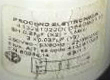

Wie weet welke functie deze heeft ?
JanOV
Hallo
Ik heb een condensdroger van Zanussi doe het helaas niet meer doet. Denk dat het aan dit apparaat lig. Wie kan mij hier meer over vertellen ? Welke functie heeft deze ? Moet op beide punten stroom staan ? probleem is dat ik geen stroom op printplaat heb staan.wie helpt.
Kees
Het lijkt op een onstoorfilter.
Verder valt er niets van te zeggen, want het schemaatje op het filter is niet te lezen:
Meer kan ik er niet van maken.
Verder ontbreken alle gegevens van het apparaat. Dus typenummer en PNC etc.
Vermoedelijk moet er tussen de twee aansluitingen 230 V staan, maar daar steek m'n hand niet voor in het vuur zonder verdere gegevens.
Waarmee heb je gemeten? Dus ook op de printplaat?
Multimeter? Schroevendraaier met lampje (spanningszoeker)?
DrukVaatje60
Hoi beste,
dit is de netfilter.
grijze kabel is het netsnoer, 230V~ erin en op de 2 kontaktpennen moet 230V~ uitkomen.
Als dit onderdeel visueel onbeschadigd is, is deze meestal wel goed.Als deze defect is,zie je een scheur of verbrande zwarte gesmolten plastic.
Oorzaak is meestal het 7-pens ic op de print ( TNY268 of LNK304GN of iets wat hier op lijkt) en weerstand van 47 ohm/3 watt.
Succes
groeten drukvaatje.
