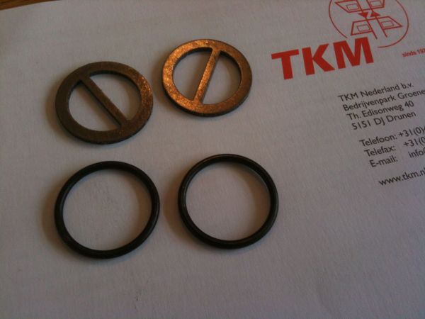

Als je nog een radiator moet hebben, die daar op moet, zou ik gewoon een nieuw onderblok met nieuwe radiator nemen.(tkm heeft nog wel zulke radiatoren)
Mocht je wel zon radiator nemen, denk er dan om dat je het onderblok eerst aan de radiator zet, ophangen, en dan aan de leidingen.
Als je de radiator onder spanning aan het onderblok zet, gaat het gegarandeerd lekken.
