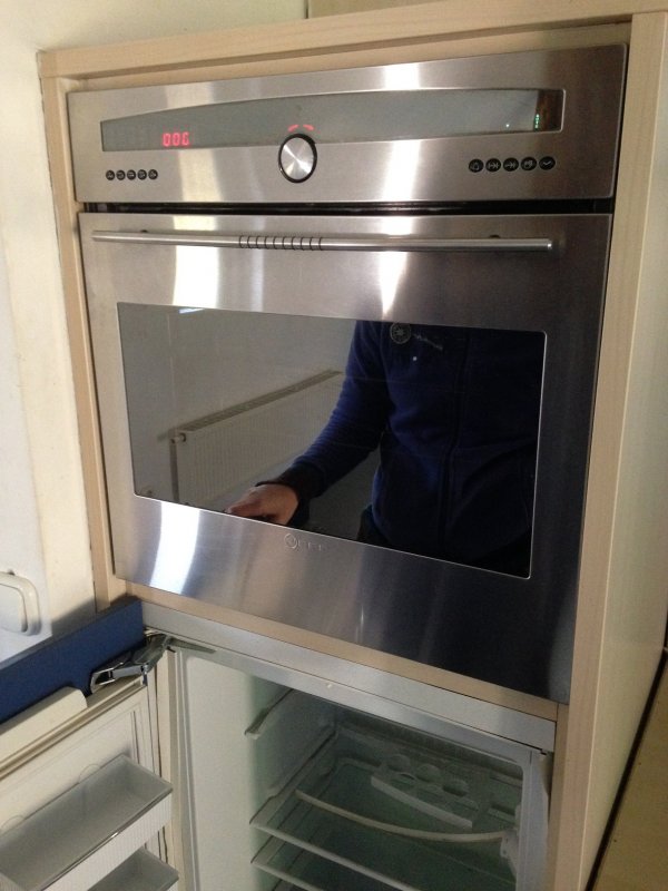

Wie kent deze oven?
Ik heb net een huis gehuurd met een oven (zie plaatje), maar deze reageert nergens op, hoewel er wel lampjes branden.
Iemand die deze oven herkent en wellicht weet of daar een handleiding voor te vinden is?

Nee niks kunnen vinden tot dusver.
Inbouw moet eerst uitbouw worden denk ik voordat ik een plaatje met een type kan vinden.
Ik heb ondertussen het type kunnen ontcijferen, het is de B1593N0/07 en daar is online zo te zien geen handleiding van te vinden. Ik ga Neff maar eens bellen.

Deze oven is volgens mij alleen in Duitstalige gebieden op de markt gebracht en staat daar bekend als: MEGA 4599
Misschien vind je met die benaming iets meer info.

Misschien is de kinder blokkering ingeschakeld?
Bij mijn type is de blokkering uit te schakelen door
De functiekeuzeknop drie keer achter elkaar snel van stand 0 naar links tot Z en weer terug draaien.
-5- verschijnt op het display.
Inschakelen:
-5- verdwijnt.
Het is een beetje afhankelijk van het model. Heeft die van jou een Info toets dan kun je proberen om die een seconde of 5 ingedrukt te houden
