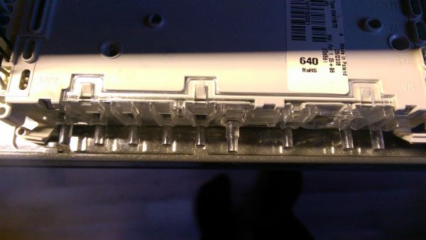

Heb een irritant probleempje. Mijn vaatwasser gaat niet meer aan omdat het knopje stuk is. Staafje afgebroken. Nu heb ik alleen 1 Klein onderdeel nodig, wat ook zonder problemen van de module af te halen is, maar schijnt niet los verkrijgbaar. Zou dus een hele nieuwe module moeten kopen voor 170 euro. Dat vind ik een beetje stom.
Heeft iemand hier misschien een oplossing voor? Of iemand die oude sloop apparaten heeft ofzo?

    Foto's? Van de situatie, van het afgebroken staafje ed.
    Misschien heeft iemand een suggestie om het na te maken / op te lossen.

    Detailfoto van het betreffende defecte deel?
    Ik zie het zo niet in één oogopslag.
    Uitgebreidere typegegevens zouden ook wel handig zijn.
    Het typenummer is incompleet.
    Het zou handig kunnen zijn om het servicenummer (12NC-code) te vermelden. 85.........
    Snix
    Mooiere foto heb ik helaas even niet. Maar het gaat om een whirlpool 9340/2 servicenummer 854234101820.

    Als u het knopje en staafje nog heeft, kunt u dat lijmen met aceton.
    Daar heb ik al verschillende plastic witgoed onderdelen mee gerepareerd.
    Grt.
    Snix
    Met aceton dacht ik ook al, maar het ia een iets scharnierend onderdeel. Ik ga 't proberen. Bedankt!
