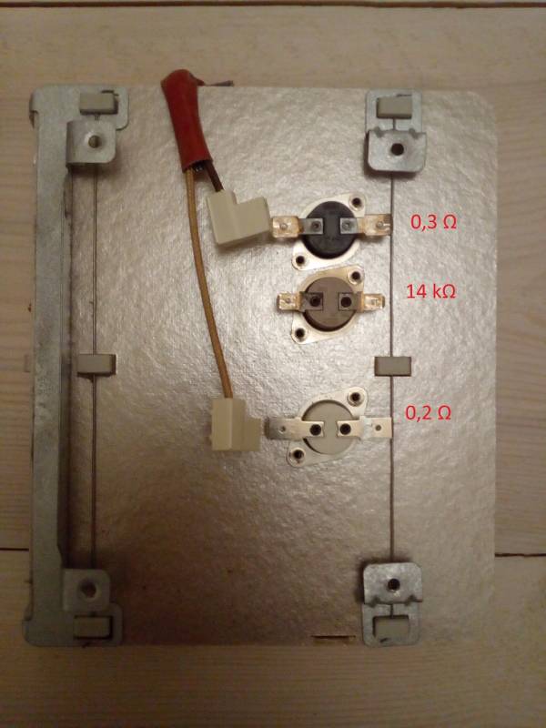

Sinds kort heb ik het volgende probleem met mijn Whirlpool AWZ 8466 wasdroger.
Wanneer ik de machine start gaat het verwarmingselement na 2 a 3 seconde weer uit.
Ik heb het verwarmingselement stekkertje ook losgehaald en je ziet vlak na het starten 230 volt op de aansluitingen staan. Vervolgens valt de spanning weer weg. Dit heb ik gedaan om uit te sluiten dat het de clixons waren die de verbinding verbraken.
Ik heb verder het volgende doorgemeten:
- Sensor aan de voorzijde geeft +/- 13kΩ
- Sensor op verwarmingselement geeft +/- 14kΩ
- Clixons op verwarmingselement geven 0,3Ω; en 0,2Ω
- Verwarmingselement totale weerstand inclusief clixons is 25Ω
Alle waardes lijken mij goed.
Ook kwam ik onderstaande topics nog tegen maar hier stonden helaas geen definitieve oplossingen in:
https://www.klusidee.nl/Forum/topic/whirlpool-droger-doet-iets-niet-goed-wordt-niet-warm.74350/
https://www.klusidee.nl/Forum/topic/whirlpool-awz-8466-blaast-koude-lucht.78335/
Is er iemand die mij verder kan helpen of een oplossing heeft voor dit probleem? Alvast heel erg bedankt!
