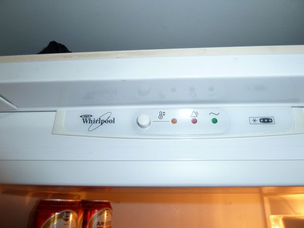

Mijn Whirlpool inbouw koel- vriescombinatie koelt slecht.(8 jaar oud)
Met de thermostaat in de hoogste stand komt de temperatuur in het koelgedeelte niet onder de +11 graden C. Het vriesgedeelte is ongeveer -14 graden C.
Voordat ik hem aan de weg zet wil ik eerst nog het e.e.a. proberen.
Ik heb al bij dit forum gelezen dat een lek in het koelsysteem of een verstopping in het koelsysteem een mogelijke oorzaak kan zijn. Maar is het dan niet zo dat de compressor continue blijft draaien om de ingestelde temperatuur te halen ?? Dat is bij mij nl niet het geval.
Nu wil ik de thermostaat controleren.
1) Hoe demonteer ik deze (ik zie nergens een schroefje zitten)
2) Waar vind ik het typeplaatje van de koelkast en thermostaat.
3) welke draden moet ik doorverbinden om te controleren ofde koelkast dan wel blijft koelen.

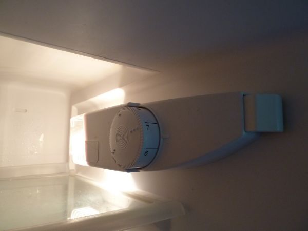

Demonteren: meestal kun je de knop er gewoon af trekken en zit daar een schroefje onder.
Typeplaatje van de koelkast: achter of naast de groentelades.
Typeplaatje van het thermostaat: op het thermostaat zelf (als er al wat op zit).

Probeer om de kap van het thermostaat eraf te krijgen. Kijk ook onder het kapje van het lampje of daar een schroefje te vinden is. Ik weet niet hoe de kap bij dit thermostaat los moet, geen ervaring mee. In de servicedoc staat het ook niet, wel zijn de aansluitingen van het thermostaat vermeld.
Op het thermostaat zelf, een rechthoekig blokje met daaraan een lange 'draad', zitten als het goed is drie aansluitingen. Deze zouden de nummers 3, 4 en 6 moeten hebben.
Tussen 6 en 3 zit de aan/uit schakelaar (ik denk op uit wanneer je de thermostaat helemaal terugdraait).
Tussen 3 en 4 zit het contact van het eigenlijke thermostaat. Die kun je doorverbinden, dan zou de compressor continue moeten gaan lopen en de kast voldoende koel moeten worden en weet je dat vervangen van de thermostaat een redelijke kans van slagen zou moeten hebben. In principe zou je alle drie aansluitingen met elkaar kunnen verbinden. Let wel op: als het snoer in het stopcontact zit staat er op die plaats 230 Volt!
Tenzij de compressor voortijdig op z'n ingebouwde beveiliging uitvalt. In dat geval wordt de compressor te heet omdat de koelvloeistof te dik is of er koelvloeistof ontbreekt of omdat de compressor gewoon defect is. En dan is het in principe einde verhaal...
Het thermostaat heeft het onderdeelnummer 481927129054. Op dat nummer kun je eventueel googelen, met afbeeldingen. Dan zie je hoe dat ding eruit ziet. :wink:
Dit is wel een type waarvan je denk mijn god wat een systeem om een thermostaat in te stoppen met diverse inschuif en uitklik dingetjes.
Als je dit niet rustig en met beleid doet krijg je hem lastig weer in elkaar.
Even goed kijken dus.
