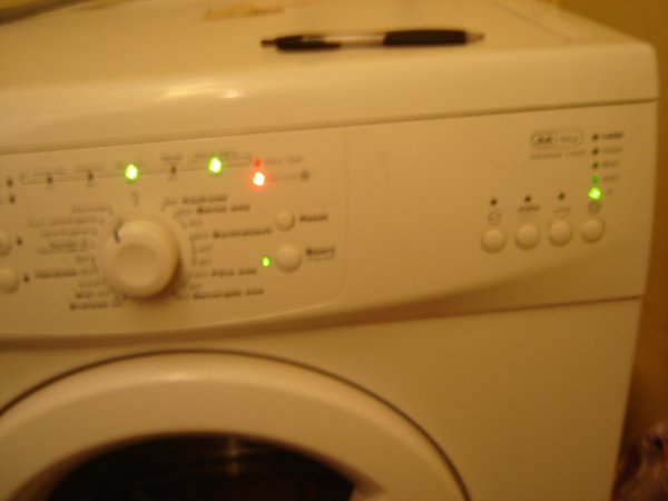

Hallo klussers. Een paar dagen terug stopte onze wasmachine er mee. Hij was helemaal dood. Er brande geen enkel lampje. Na wat zoeken op het internet kwam ik er achter dat de printplaat gerepareerd moest worden. Tweee dagen later kreeg ik de printplaat al gerepareerd terug. Deze heb ik geplaatst, maar nieuw probleem. De wasmachine starte weer niet. Wel brande er lampjes.Om precies te zijn de lampjes "spoelen" "afpompen/centrifugeren" het "servicelampje"en een knipperende "start". Ook hoor je een brommend geluid uit de machine komen.
Ik hoop dat iemand mij op weg kan wijzen. En kan vertellen wat de combinatie vd brandende lampjes betekend.
Na het plaatsen vd printplaat heb ik gereset, wat niets veranderde aan de situatie.
Voor zover ik het zo begrepen heb uit je beschrijving, zou het hier kunnen gaan om een F05, een fout van de temperaturrsensor. Misschien zit die niet goed aangesloten?
Geef svp. even het servicenummer van het apparaat aan (zie typeplaatje) en plaats een foto van het bedieningspaneel met de brandende lampjes. Dan kan ik bovenstaand vermoeden nog even checken.
Ik gok voor het servicenummer op 859235520000.
Ik ga meteen het nummer opzoeken, en schiet een plaatje. Dikke thanx!
Nummer klopt, op het laatste cijfer na, dat is geen 0 maar een 8.
Excuses voor het slechte plaatje, is een oude camera:
Na wat googelen op "fout F05" vond ik bij Euromaxx"F05: probleem met de temperatuur sensor.
Net als u al vermoede. Ik ga morgen meteen de wasmachine openen aan de achter zijde. Ook zal ik het resultaat dan posten.
Nogmaals dank! Kees.
