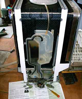

  1. Muizen! Bij het openen van de vaatwasser zagen we deze winter af en toe muis. Eerst dachten we dat deze door de voorkant het apparaat binnen kwam maar nu blijkt dat hij zijn weg gevonden heeft via de zijkant.
    Het diertje komt via het ding (labyrint?) aan de zijkant, links bovenaan zit een opening, en heeft het roostertje aan de binnenkant kapot geknaagd. Mijn vraag: wat is dit functie van dit grote ding? Bovendien is het vrij vies (zwart) van binnen.
    Wij hebben een eigen waterpomp. Ik vermoed dat de aanslag daarvan komt, kan dat en hoe kan ik dit schoonmaken?
    Foto zijkant, linksboven in het witte ding komt de muis binnen
    Roostertje weggevreten

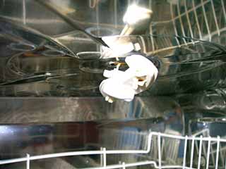

  2. De bovenste sproeiarm zit helemaal los. Het lijkt wel of de schroefdraad opgelost is. Hoe kan dit? En kan ik dat onderdeel los bestellen? Het betreft dan de lange dunne leiding die van onder naar boven loopt en middenop eindigt met schroefdraad.
    Bovenste sproeiarm zit los en hangt aan opgelost? schroefdraad

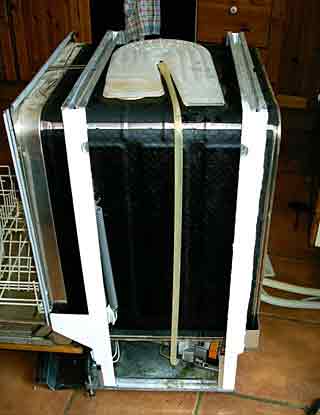

    Bovenste sproeiarm maar dan vanaf de bovenkant
    De lange dunneleiding die van onder naar bovenop de machine loopt zit verbonden met de bovenste sproeiarm. Deze heb ik nodig!

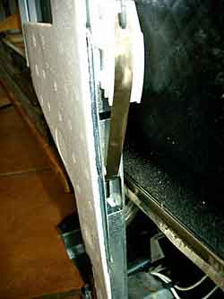

  3. Scharnier. Een standaard probleem, is al genoeg over geschreven in dit forum. Het is misschien handig als er ook een foto op staat. Het is duidelijk te zien dat de stalen strip schuurt over de behuizing. Het kunststof geleidingsblok is afgebroken. Op de foto zie je nog een los stuk zitten.
    Het kunststof blokje waarover de stalen strip van het scharnier is afgebroken.

De belangrijkste vraag is: hoe kom ik aan de leiding naar de bovenste sproeiarm?

Om het labyrint te reinigen, zul je deze moeten demonteren en deze goed doorspoelen.
Blijft er echter aanslag achter, dan kan je het labyrint met bleekwater in de week zetten.
Is de bedrading van de flowmeter nog wel in orde?
Het bestelnummer van het rooster (cover) is: 481246278994.
Het bestelnummer van de standpijp is: 481253028787.
(is de pijp zelf defect?)
Het bestelnummer van de bevestiging van de bovenste sproeiarm
(clip van sproeiarm) is: 481931039831.
Bestelnummer van de (witte) geleider van breekband is:
481240448591 (aan beide zijden vervangen).

Ik dacht dat de standpijp direct verbonden was met de sproeiarm en dat er niets meer tussen zit. Uit jouw antwoord begrijp ik dat dat niet zo is. Moet ik morgen nog maar eens goed kijken.
De flowmeter bedrading is ok, wat is de functie van dit reservoir?
De sproeiarm zit rechtstreeks op de pijp geschroefd.
Het labyrint zorgt ervoor dat er zout water door de harskern spoelt om deze te reinigen.
De harskern onthardt het water.
