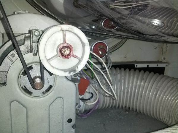

Vandaag de riem in de Whirlpool droger vervangen. De oude was geknapt. Viel mee om te doen en met gemaakte foto's was alles weer netjes te monteren. Vooral de draden weer snel op de juiste plek aansluiten.
0. Stekker uit het stopcontact halen.
1. Bovenkant eraf door 2 schroefjes achterop los te maken, blad naar voren schuiven en oplichten.
2. Schroefjes op de achterkant allemaal losmaken.
3. Achterwand opzij zetten, niet te ver vanwege de draden.
4. Nu zag ik dat de oude riem gebroken was.
5. Draden losmaken die op de achterkant van de trommel vastzitten. (Eerst enkele foto's gemaakt.
6. Beschermkap naar boven drukken zodat die loskomt uit de nokjes.
7. Nu moet de ondersteuning van het lager eraf.
8. Klembeugels in beide zijkanten los tikken.
9. Borgringetje losmaken (niet weg laten springen)
10. Lagertje eruithalen.
11. Nu kan de beugel losgemaakt worden uit de zijwand.
12. Trommel omhoog (laten)houden
13. Nu kan de nieuwe riem om de trommel, om de spanrol en aandrijfas geplaatst worden. Zie foto.
13. Motor even rechtsom kantelen en de veer spannen om de riem te plaatsen.
14. Lagering en beugel weer terugplaatsen.
15. Nu even stekker erin om de trommel te laten draaien. Alles ok, dan in omgekeerde volgorde weer monteren.
