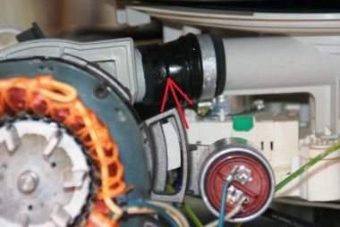

Hoi,
Mijn vaatwasser lekt, en na wat te zoeken op dit forum ben ik hem gaan demonteren om het lek te zoeken.
Dit bleek een slangetje te zijn op een soort slakhuis.
Foto:
Nu is mijn vraag kan ik alleen het slangetje vervangen. Of moet ik heel de pomp of pomphuis vervangen?
En als ik de pomp of pomphuis moet vervangen heeft iemand ook een tip waar het te halen? Het web of in de buurt van Tilburg.
Nummer: 8542 566 01710
Groeten,
Manuel.
Bij dit type Whirlpool machine is het huis van de circulatiepomp niet los leverbaar.
Je zou dus de circulatiepomp compleet moeten vervangen. (481236018509)
Zelf gebruik ik voor deze reparatie een stuk transparant kunststof slang
(verkrijgbaar bij de bouwmarkt) met een binnendiameter van 26 mm.
Verwijder de oude slang van het huis en monteer de nieuwe slang met twee slangklemmen.
Gebruik voldoende lengte slang, zodat deze goed opgesloten ligt.
