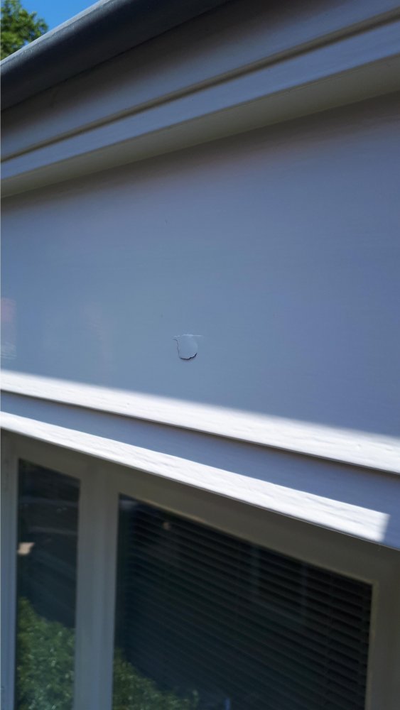

Goedemorgen,
Ik heb een vraag betreft werkende spijkers in overstek. Lakwerk begint her en der te scheuren bij de spijkers, ik denk de spijkers bloot maken, roestomvormer en dan weer afdichten.
Gebruik ik hiervoor best een goed 2K plamuur of bv stopkit / 2PS kit?
Die laatste blijft flexibeler en werkt op termijn beter?
Iemand goede tips?
Ps ik krijg de foto niet geupload

Bij voorkeur de draadnagel er uit halen en vervangen door rvs variant
Arnoldus
Ja dat heeft ook mijn voorkeur, maar dat gaat niet zonder dat er veel beschadigt. Frustrerend dat ze dat niet in eerste plaats gebruikt hebben.
Ervaring met de afwerking ? Kit/2k?
Voorbeeld afbeelding probleem:
De Bob
Eruit halen lukt niet, drevel de nagel flink door, en dan een 2K plamuur erover.
Heeft geen zin om dit te repareren. Komt toch weer terug. Doet het goed: vervangen.
