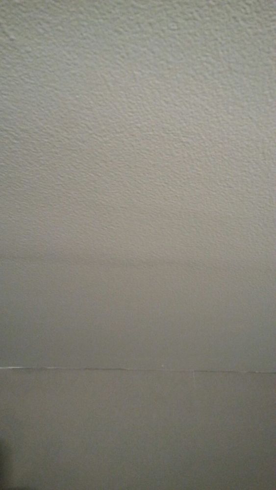

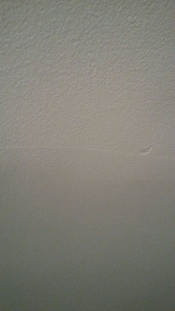

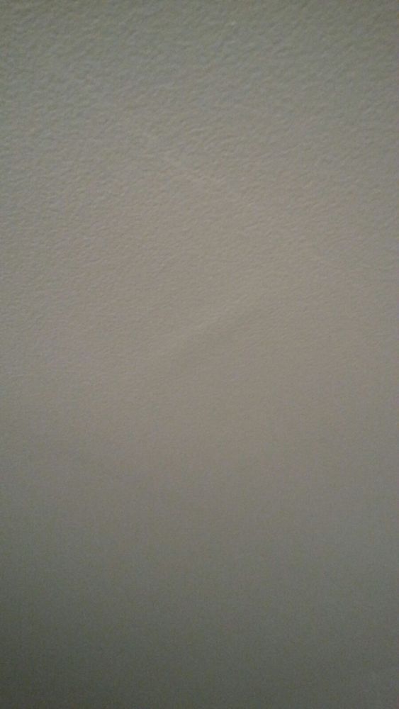

Wij hebben nu een maand of 2 de nieuwe plafonds erin zitten. Deze zijn gesteld door panlatten en balken. Nu kun je langzamerhand allemaal naden en bobbels in het plafond zien. Zoals op de foto's zichtbaar is.
Wie weet wat je hier aan kan doen. We willen liever niet het hele plafond er uit halen.
Ideeën en tips zijn van harte welkom.

Wat zit er boven: dak of vloer
Hoh maat van de stroken
Dikte van de gipsplaat en type( ak of rk )
Gipsplaat haak of evenwijdig aan de stroken
Het is op de eerste verdieping. Boven de ak-gipsplaten zit een cm of 7 ruimte voor de vloer van de. Zolder begint. De platen zijn gelijk aan de panlatten. De platen zijn 12.5 mm dik.
Hallo
Is het geraamte wel overal uitgelijnd.
Het lijkt er op dat de latten niet allemaal oo gelijke hoogte zitten.
Grt.
Als ik het goed begrijp heeft de zoldervloer een balklaag met een hoogte van 7 cm, dan zijn het plafondhangers en niet geschikt als vloerbalken.
De stroken zitten hoh 600 mm zonder tussenstrook? Dan gaan de platen doorhangen en tekenen de naden zich af.
Is het frame van panlatten kruislings opgebouwd, of slechts in 1 richting?
