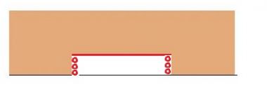

Boven onze dampkap hebben we een houten valse wand die verticaal aan het plafond is bevestigd. Aangezien we de schouw van onze dampkap hoger willen hangen dient een rechthoekig stuk uit deze valse wand te worden gezaagd (zie afbeelding). We willen vermijden dat het paneel moet worden losgemaakt.
Met welke zaag pakken we dit best aan? Decoupeerzaag? Hoe recht zagen en de hoeken maken? Het uit te zagen stuk moet 5cm*40cm zijn. Alvast bedankt.

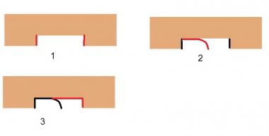

zo kan je het doen als je er bij kan.
Maar als je er niet bij kan omdat de uitsparing tegen de muur aan zit
kan je er weer zijden kleine gaten in boren
Dan vervolgens beginnend in eerste boorgat in de lengte met decoupeerzaag door zagen naar achterste boorgat.
Vervolgens met een repro zaag en als je die niet hebt een schrob zaag door de gaten heen te zagen zodat stuk hout er uit valt.
Vervolgens met een powervijl Of een houtrasp en een basterdvijl mooi recht maken.
Een timmerman zal het wel anders doen :mrgreen:
De oplossing van HENK is prima.
Bijde oplossingen kan.
Persoonlijk zou ik optie 1 doen als je de ruimte er voor hebt
MAAR neem voor het zagen een decoupeerzaagje die stotend zaagt.
Deze zorgt er voor dat de splintertjes aan de achterzijde zitten.
En plak voor de zekerheid even schilderstape op de plaat.
Doe dit ruim over het te zagen stuk.
Teken op de tape af wat er uit moet, dit wil vaak beter aftekenen dan een glade plaat.
Als je nu met de deco zaagt beschadig je de plaat niet met krasjes.
Haal na de tijd gelijk de tape weg en laat het niet te lang zitten.
Bedankt voor de reacties! Er is ruimte genoeg en dus moet optie 1 lukken. Is het makkelijk om recht te zagen of gebruik ik best nog een regel?
Regel om langs te zagen is beter. Je kan ook de cirkel zaag op het lange stuk gebruiken en erin laten zakken, is rechter dan decoupeerzagen.
