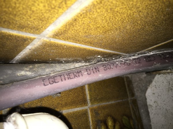

Welke type VV slang
Iemand enig idee welke type slang dit is van een 20+ jaar oude VV installatie.
Ik wil de slangen verlengen.
Het laatste getal is de maat van de slang en dat staat er nu net niet op :mrgreen: 16x2 of zo iets.
PE of PER buis is meestal 1,5mm wanddikte, meerlagen buis als PEX of ALu PEX is meestal 2 dik.
Dus de buitendiameter kun je meten. Dit is een buis specifiek voor verwarming dus is het difusiedicht en hoogstwaarschijnlijk 2mm wanddikte.
Egetherm is namelijk de verwarmingsbuizen range van Egeplast uit Duitsland.
