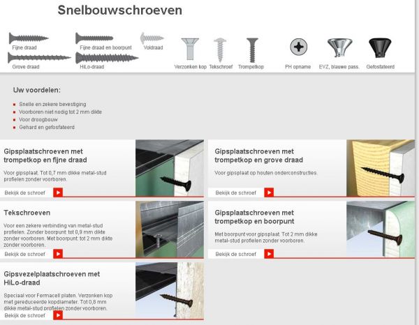

Zijn de schroeven met grove draad niet voor hout, en fijne voor metal stut?
Dat blijkt iig ook uit de site van een fabrikant:
Klopt inderdaad.
Fijne draad is voor gebruik in metal stud.
Grove draad is voor gebruik in hout.
En bij gipsplaat schroeven weet ik uit ervaring dat bv het eigen merk of naamloze merk van de bouwmarkt bijna niet door de metalstud gaan. Terwijl de wat duurdere er veel makkelijker een gaatje in prikken.
