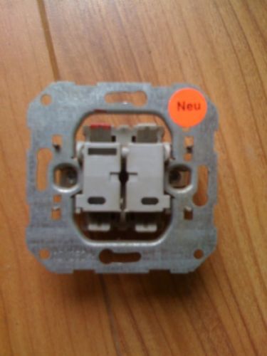

Kan iemand mij vertellen welke schakelaar dit is?
Het is een serieschakelaar met terugverende toetsen van het merk G*R*.

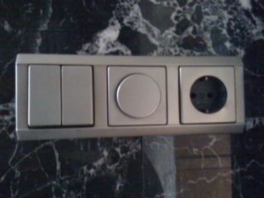

Ik kan in de catalogus echter deze niet vinden, en de afgebeelde is kapot.
Ik ben niet helemaal thuis in dit merk maar ik denk dat het een edelstaal uitvoering is.
Ik heb al een gewone serieschakelaar besteld maar daar passen de toetsen niet op.
Het basismodel heeft een andere vorm van de tasters.
In de catalogus heeft alleen de trekschakelaar hetzelfde uiterlijk.

Waarom denk je dat het een basis model is?
Volgens mij is het een drukvlak, en die worden alleen compleet verkocht.
Ik denk dat je met Gira art. NR. 012520 geholpen bent.
Dat is dus inclusief een nieuwe wipper.
(dit is een serieschakelaar, in drukvlak uitvoering)
Ziet de schakelaar er hetzelfde uit als op de foto? oftewel passen de bestaande wippers op de schakelaar?
Hij zit nl. onder een drievoudig afdekraam en ik vind het zonde om alles te vervangen.
Ja, is gira uit de E20 serie die je hebben moet.
Het artikelnummer dat ik je gaf is uit de E20 serie.
Google maar eens op gira E20.

IS dan het basiselement van de 012501 hetzelfde?
m.a.w. passen mijn oude "wippers" dan op de nieuwe schakelaar?
Is de term drukvlakschakelaar hetzelfde als terugverende contacten?
Mijn leverancier heeft de 012520 niet standaard gecodeerd maar de 012501 wel. I.v.m. de levertijd is deze laatste gunstiger :wink:
Bij mijn weten zijn die verschillend.
En drukvlak is inderdaad hetzeflde als terugverend.
Let op: als je een los basisdeel neemt is deze normaalgesproken niet drukvlak.
