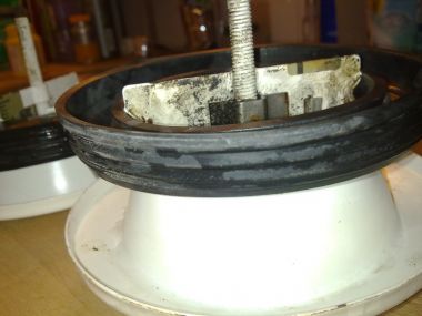

Welke rubber van ventiel zit er goed?
Bij het schoonmaken van de uit- en inblaasverntielen van onze WTW zag ik dat de rubbers verschillend erin zaten.
Gek genoeg heb ik dit nog niet eerder opgemerkt, zeker nooit tegelijk eruit gehad.
Welke rubber zit er nou goed?

Mij lijkt de onderste vanwege de meerdere rubberen lagen met dezelfde diameter die voor de luchtdichte afdichting zorgen. De pijp waarin die komt zal een ietwat kleiner diameter hebben als het goed is.
