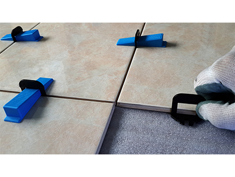

Beste,
Wij zouden graag grote tegels willen gebruiken op onze badkamerwanden(gyproc) van 60 *60 en vroegen ons af of een 6mm lijmkam genoeg is?
Wij zouden lijm op de wand aanbrengen en op de tegel zelf wat uiteindelijk op ongeveer 12 mm in totaal uitkomt.
Is dit genoeg of kopen we toch beter een andere lijmkam?
Ik zou minimaal 8 mm gebruiken, en als het gerectificeerde tegels zijn een lijmkam van 10 mm en een leveling systeem.
De achterkant van de tegel kun je dan insmeren met een vlakke spaan, zodat er een dun laagje tegellijm op de tegel zit.
