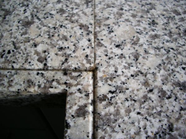

Onze zoon heeft een keuken gekocht en we gaan hem samen installeren.
Ik heb al een paar keer eerder een keuken neergezet, maar nog nooit met een granieten blad en spatwand.
Het keukencentrum kon mijn vraag niet beantwoorden omdat ze nooit zelf plaatsen, maar ik vraag me af welke lijm of kit ik moet gebruiken voor de volgende zaken:
  • Het blad op de kastjes
    Het blad tegen het blad in de hoek
    Het granieten achterwandje tegen de muur
    De spoelbak in de ingefreesde verzonken opening
Is er iemand die mij hierover kan adviseren ?
Advies wordt gewaardeerd.

Zoiets doe ik met polymeerkit, zoveel mogelijk in de kleur van het graniet.
Het blad moet secuur gelegd worden, het handigste vind ik eerst het grootste stuk te leggen en daarna het kleinste, van alle kanten het blad opklossen om verschuiven te voorkomen.
Tussen blad en kastjes hoeft er maar een paar dotjes, het blad is zwaar genoeg om te blijven liggen
Er hoeft geen dikke ril kit tussen de bladen, als de kit er na het samendrukken iets tussen de naad uit komt is het goed, het teveel aan kit kunt u na droging wegsnijden.
Het achterwandje ondersteunen met een stukje hout ter dikte van de naad die gewenst is en wat dotten kit op de hoeken en verdeeld in het midden, na droging van de kit de naad af kitten.
Ander mogelijkheid is zodanig ondersteunen van de achterwand dat er ruimte genoeg overblijft voor een ril kit tussen blad en achetrwand.

Polymeer kit klinkt goed.
Zelf heb ik een blad van kunststeen (niet zelf geplaatst). Als ik goed kijk, dan lijkt de naad helder transparant .... vandaar dat ik dacht dat het iets speciaals zou moeten zijn.
Ik was niet bij deze nieuwe aankoop, maar de spoelbak zou naadloos in het blad gefreesd moeten zijn, dus met een verzonken randje in het graniet. Als ik in keukencentra kijk, dan bespeur ik meestal geen strip zoals bij een opgelegde bak soms wel.
De naad van te twee bladen hebben wij met blanke siliconen gelijmd.
Voor de verzonken spoelbak is een lijm of afdichting gebruikt die wij erbij hebben gekregen.
