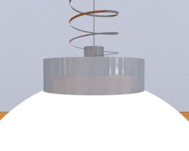

Welke kabel kan ik hier voor gebruiken ?
Ik wil een bij een aantal hanglampen (simpel bolvormig model) de elektricititeiskabel vervangen door een mooiere.
Ik ben op zoek naar een kabel die spiraalvormig (ongeveer 10 cm doorsnee) is en een beetje meeveert en in model blijft.
De lamp wordt gedragen door een metalen kabel. De electriciteitskabel heeft dus enkel het eigen gewicht te dragen
Heeft iemand een goede tip ???
Ik heb hieronder een plaatje bijgevoegd om mijn tekst wat te verduidelijken.
(het gaat dus om de spiraalvormige kabel
[/img]
Om in model te blijven heb je eigenlijk een kabel met harde kern nodig die je rond een rond object, bijvoorbeeld een conservenblikje wikkelt om een mooie spiraal te krijgen. NYM-J is de typebenaming van zo'n soort kabel in ronde uitvoering. Het wordt in Duitsland wel direct onder het pleisterwerk geplaatst voor vaste bedrading in huis.
