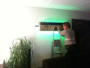

In de woonkamer ben ik sfeerverlichting aan het maken. Dit bestaat uit een 30 cm hoge, 5 meter lange strook met daar achter LED-verlichting (eigenlijk van die plastic pijpen met LEDs voor onder een auto). De strook hang ik 20 cm van de wand.
Ik twijfel over welk materiaal ik zal gebruiken voor de strook. Het moet vooral kaarsrecht en vlak blijven, ze hangen enkel aan een aantal stukken draadeind die uit de muur steken, daarom denk ik aan trespa. Hout trekt al gauw een beetje krom doordat het werkt. Het is puur om de lampen zelf aan het oog te onttrekken, dus foamboard zou ook al goed zijn, maar dat kan ik in grote maten online alleen per 10 stuks bestellen (nogal duur en wat doe je met de andere 9 platen).
Trespa kan natuurlijk prima, maar het is nogal zwaar. Bestaat er iets wat ook strak en vlak is, maar dan lichter? Heel dun trespa?

Het idee is dat hij lijkt te zweven, vandaar dat een regel tegen het plafond geen optie is. Hier een fotootje van een korte, kartonnen testversie, met groen LEDlicht er achter:

Dat begrijp ik wel, maar — en nu komen we weer op mijn oorspronkelijke vraag — trespa trekt toch niet krom door vocht of warmte van verwarming of zonlicht? Dus blijft alleen de zwaartekracht over. Aangezien het een vrij smalle strook van 30 cm is, die rechtop hangt, lijkt me dat de strook nauwelijks zal buigen.
Of zie ik iets over het hoofd en is er een beter materiaal?

Dan zou je hem om de 10 cm ofzo vast moeten maken aan de muur als dat gaat....
Trespa trekt hoofdzakelijk krom door warmte en/of het eigen gewicht, eigen gewicht is niet aan de orde wanneer het hangt, wanneer trespa hangt kan het krom trekken doordat het op te weinig punten is bevestigd en dan naar 1 kant doorzakt.
U kunt twee aluminium vierkant profielen, U-profiel of L-profiel achter de plaat lijmen met kit, de warmte van leds is zo weinig dat de plaat daardoor niet krom trekt.

Hij hangt en hij doet het :)
