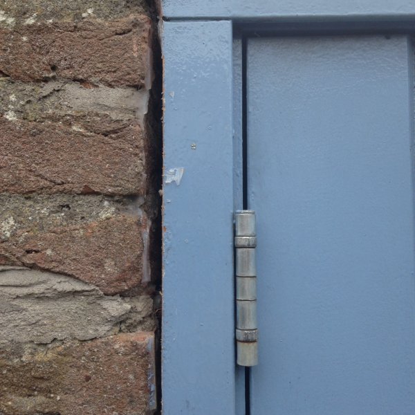

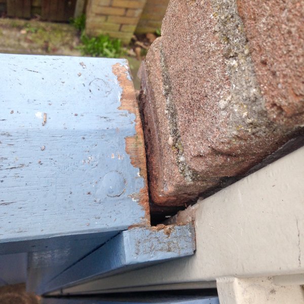

Hoi
Op de foto zien jullie de boven kant van de poort. Deze was dichtgekit tot tot onder aan de paal. Zouden jullie die open houden zodat het water weg kan. Ik kan niet tussen de paal en stenen verven.

Ik zou met een strookje lood deze kier afdekken. De voeg even boven de balk uithakken of slijpen. Lood aanbrengen volgens de methode voetlood aanbrengen. Even Googlen.

Goed idee ga ik zo oplossen bedankt
