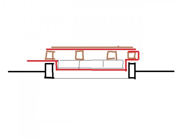

Ik ben bezig met de bouw van een houten tuinhuis (8x4) welke gaat functioneren als fulltime woonruimte.
Ik heb een fundering gemaakt:
-bak 8x4 van betonbanden(tot boven maaiveld) waarin worteldoek (tegen verzakking van het grind)
-gevuld met zo'n 40 cm aangetrild grind
-hierop komen 5 cm dikke betontegels te liggen waarop de funderingsbalken komen.
Nu wil ik graag de vloer isoleren maar hoe kan ik dit het beste doen?
ik had gedacht:
-betontegels
-funderingsbalken
-daarover een vochtwerende folie
-daarover en dus tussen de funderingsbalken het isolatiemateriaal
-laag folie
-houten vloer
Is dit de manier of kan ik het beter anders doen?Bijvoorbeeld door eerst een laag folie of zeil aan te brengen en dan pas de funderingsbalken of eronder en erboven? Ik wil graag een goede luchtcirculatie houden onder de vloer.
alvast bedankt voor de hulp.
Groet Monique
Best lastig er zijn twee zaken. Leefvocht in het tuinhuis wat van warm naar koud wil en het regenwater wat je uit de vloer en de isolatie moet houden.
Ik zou het ongeveer zo maken. Rood is stevige folie, bruin is hout. De folie om de balken vouwen.
Let op je hebt ook nog een drempel.
Een geisoleerde betonvloer nemen daar aangedacht.
Hallo Monique 1981 en WGB,
Adv Tek van WGB vraag ik aan Monique hoe ze uitgevoerd heeft.
Mijn situatie is:
  1. Fundering van betontegels
  2. Funderingsbalken 4 x 7 cm
  3. Daarop houten planken 28mm dik.
In situatie tekening vouw je de onder folie om deze funderingsbalken.
Ik wilde bitumineuze kit gebruiken zowel tussen tegels en funderingsbalken alswel tussen deze balken en eerste planken.
Dat kan in jouw voorgestelde situatie toch nog steeds?
